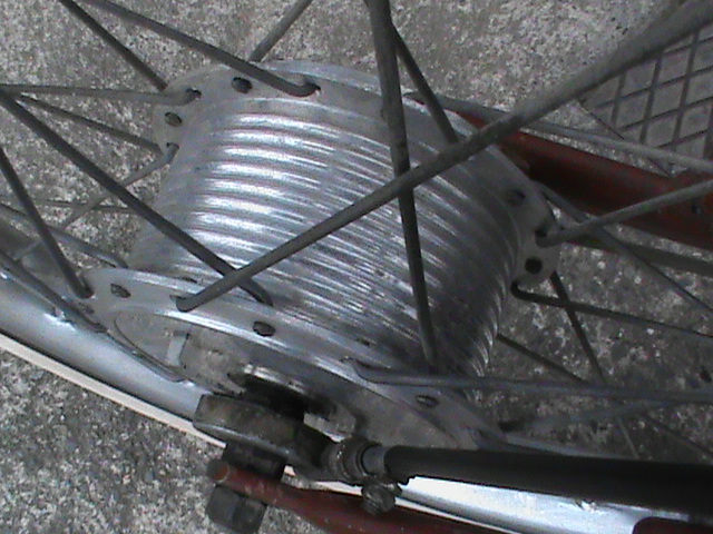

merci , la bidouille ça me connais, a chaque mobs j'ai mon lot! aujourd'hui j'ai nettoyé les tambours des roues de la 89 et comme beaucoup, on sait comme c'est chiant!! bien j'ai créer ma recette débouche chiotte + cilit bang mélangé avec un peu d'eau et vaporisé et miracle mes tambours neuf et brillant comme au premier jour! surtout bien rincer et laisser agir 1 minute car il y a de la soude!!

Message par pscittaccidees le Dim 5 Juin 2016 - 11:33
j'ai oublié de mettre les tambour en photo une fois le produit passer voilà le résultat! plus rapide que ôter les rayons

Message par vinz le Dim 5 Juin 2016 - 22:50
le résultat est bluffant !!

Message par philmob le Lun 6 Juin 2016 - 8:05
oui choli les tambours Very Happy
