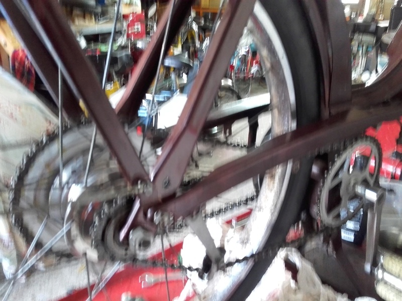

On en parle pas souvent sur le forum..du cady M1 bordeaux.
pourtant quand j'avais 14 ans (au moyen age  vieux  vieux  vieux  vieux )c’était le concurrent redoutable du ....Solex, donc, j'en cherchais un.
J'ai trouvé la toute première édition Il est pas neuf, mais complet et strictement sans bidouille et d'origine:
du boulot vélo  vélo mais il est stock et specifique des tous premiers modèles:
selle:
Poignée de gaz bizarre qui coupe les gaz quand on freine.....
feu manducher premiere generation en parfait état tout comme le feu avant
starter derrière le phare
Niveau moteur, y a du boulot aussi:point dur a la rotation a la main: embrayage pas libre ou vilebrequin faussé ??? A voir
bobine HT interne.... Si je n'y arrive pas, je demanderai a Daniel il est spécialiste.... boulet
Donc jakadi: ya plus Ka...
PS: de toute façon, j'avais pas le choix, c'est le seul cyclo assez étroit pour rentrer dans la seule place qui me restait......et il était pas loin..... Rolling Eyes Rolling Eyes Rolling Eyes Rolling Eyes Rolling Eyes

Message par alaind. le Mer 1 Fév 2017 - 12:26
J'ai un peu avancé sur le cady;; finalement le moteur a été sauvé segments et joints neufs il a une bonne compression et l'allumage a l'air de bien donner ( a la visseuse...)
J'ai astique le cadre changé pneus câbles gaines , reste encore l'avant la fourche,
roue et frein AV a demonter et astiquer + raccords de peinture
Par contre, mauvaise surprise, le carbu était vide (pas de flotteur...)
j'ai le filtre a air mais pas la boite a air et il me manque aussi un collier de pot d’échappement. Si quelqu'un avait Çà ? Sinon, je pense trouver ma vie dans les prochaines bourses

Message par alaind. le Lun 20 Fév 2017 - 12:17
T inquiète pas pour l instant y démarre pas alors que bonne compression étincelle superbe AA 1,3 essence directe dans le cylindre...
Essai des 2 carbus que dalle. Pas tousser une fois..
Messages : 645
Re: j'a cady
Message par alaind. le Lun 20 Fév 2017 - 14:18
Toujours rien
J ai changé le condo nettoyer à nouveau le carbu diminuer l avance à 1 mm, que dalle toujours une très belle  étincelle un petit pet de temps en temps a la décompression puis rien...
Par contre pour le fun....
Je savais que ces flotteurs était rares....
Par contre il était dans le carbu que Laurent m a procuré et apparemment il devait fonctionner vu la couche de cambouis sur le couvercle de cuve....
Je ne pense pas que le problème vienne de là.
Si vous avez des idées?

Message par Daniel S le Vendéen le Lun 20 Fév 2017 - 16:20
Ni marcher dessus ... je rigole parfois ces garces nous en font voir...
Le tube d'émulsion il est propre ??????? la bougie ets grasse après essai ???? si non c'est le jus qui arrive pas ou mal !
Messages : 2930
Re: j'a cady
Message par alaind. le Mar 21 Fév 2017 - 12:43
la bougie est grasse mais j'avais mis pas mal d'huile dans le cylindre....je vais nettoyé au vinaigre le (les carbus qui se partagent ce joli flotteur qui cependant a l'air de flotter normalement). mais je n'y gros pas, car même un p'tit shutter d'essence en direct dans le cylindre n'a rien changé.Quand au volant magnétique il est nickel j'ai remis un condo flucky par acquis de conscience mais rien n'y fait.Donc je reessaye dans 7 jours.....
