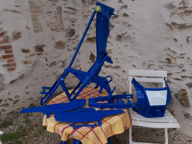

Re: le 51 CF de Fabrice
Salut,
J'ai repris le 51 CF aujourd'hui! Il était temps vous me direz!
Donc suite aux photos précédentes, j'ai soudé une barre de renfort et les pattes pour la selle.
Ensuite je me suis rendu compte que le cadre cachait une fuite sous une petite épaisseur de synthofer!! Damned!!
Donc brasure pour renforcer le cadre et kit Restom pour étancher le tout...
Le problème à été la température de ce mois de juin car il ne fallait pas appliquer la résine au dessus de 25°C, j'ai dû attendre que les températures baissent un peu..
Ensuite ChrisChrome s'est chargé du sablage et de la gouache!! Super travail et super rapide, j'ai eu de la chance!!
Voici le résultat:
Le problème maintenant c'est mes roues, je les ai déposées pour sablage et époxy il y a plus d'un mois et j'y suis repassé la semaine dernière et elles n'étaient toujours pas peintes!! Le gars me les a promit pour cette semaine.
Je vous présenterais le travail d'aujourd'hui bientôt...
Voici le résultat:
