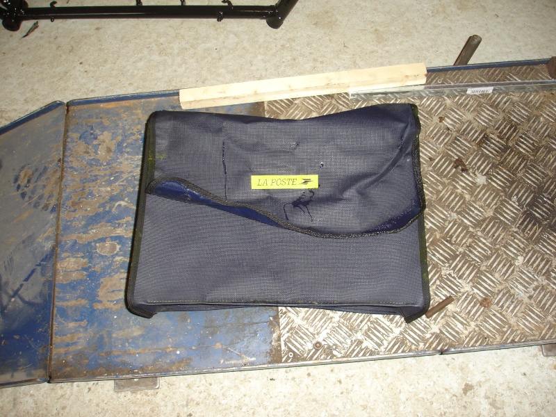

Re: Montage d'une fausse mob de la poste
La semaine dernière, j'ai fait l’adaptation de la béquille, il faut encore que je lui fasse un petite modif pour la monté en double ressort.
J'ai commencé le montage du porte bagage arrière mais je dois lui refaire toutes les fixation car il avais été modifié pour être monté sur Peugeot 103.
Aujourd'hui, j'ai été chercher une sacoche pour l'avant puis avec il y avais une sacoche qui se monte sur un contre tablier de scooter.
Je sais pas encore ce que je faire de la deuxième mais je vais bien lui trouvé une utilité.
J'ai aussi monté les silentbloc et positionné le moteur et fait le nettoyage des jantes.
