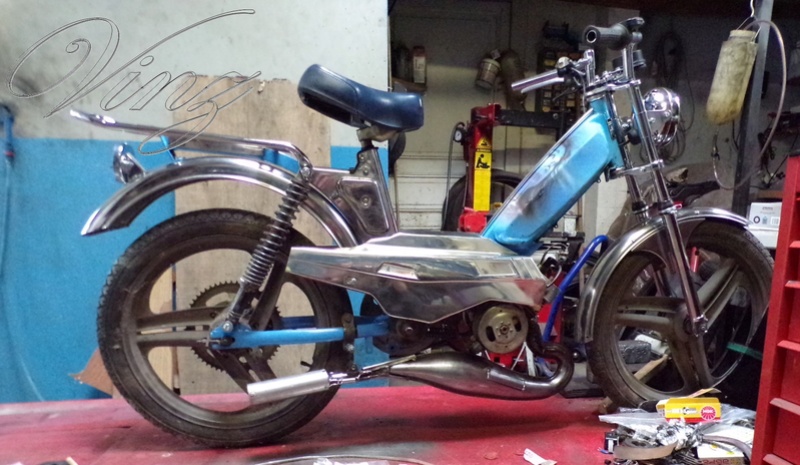

Il y a un certain temps, un client ma donné une épave de 103 en échange d'un service.
Dommage, j'ai pas fait de photo avant de la démonter.
Voila se qui restais après démontage, dont une partie a fini dans la benne à ferraille.
103 SP BLUE LIGHT 110
J'ai réutilisé les jantes que j'ai fait repeindre.
103 SP BLUE LIGHT 210
Quelques pièces que je voulais remettre dessus, puis finalement, le porte bagage et les barre de carter était trop rouillé.
J'ai gardé les couvercles de boite à outil et la partie inférieur du guidon.
103 SP BLUE LIGHT 310
La pièce qui m'a donner envie de refaire cette mob:
103 SP BLUE LIGHT 410
103 SP BLUE LIGHT 510
103 SP BLUE LIGHT 5b10
J'ai utilisé un bras oscillant de TSE car il est plus long et sa permet le montage d'un pneu large.
103 SP BLUE LIGHT 610
Début de l'assemblage
103 SP BLUE LIGHT 710
103 SP BLUE LIGHT 810
103 SP BLUE LIGHT 910
103 SP BLUE LIGHT 1010
103 SP BLUE LIGHT 1110
Pourquoi se style de mob ? pour pouvoir monté mon NINJA lowboy qui me suit depuis un certain nombre d'année
103 SP BLUE LIGHT 1210
les jantes revenue de peinture.
103 SP BLUE LIGHT 1310
103 SP BLUE LIGHT 1410
et monté
103 SP BLUE LIGHT 1510
103 SP BLUE LIGHT 1710
Le garde boue HP neuf d'époque que Webmobeur m'a trouvé est tellement beau et rare que j'ai pas pu lui faire de trou pour fixer la plaque.
j'ai fait une plaque autocollante.
103 SP BLUE LIGHT 1810
103 SP BLUE LIGHT 1910
103 SP BLUE LIGHT 2010
103 SP BLUE LIGHT 2110
Il me manque plus q'un cache allumage chromé
103 SP BLUE LIGHT 2210

Message par JyCé le Sam 6 Jan 2018 - 7:45
J'aime bien , ça change un peu avec son petit coté class et le style est pas trop typé "Racing".
A part le Dellorto et le pot , le moteur est d'origine ?
"Le Crassou", un Peugeot 103 LS de 1973 (qui après la greffe d'un variateur est devenu VLS ...) , Pour rouler en ancienne : Motoconfort U23C de 1957 , et pour rouler tous les jours un Maxi scooter Honda 300 Forza..
Messages : 1596
103 SP BLUE LIGHT Empty Re: 103 SP BLUE LIGHT
Message par vinz le Sam 6 Jan 2018 - 10:46
Non y a rien d'origine à part l'allumage électronique.
Carbu de 19, carter moteur malossi, vilebrequin giraudo, haut moteur bidalot et variotop malossi.
Je ne sais pas encore à combien sa roule mais sa accélère très forte.
