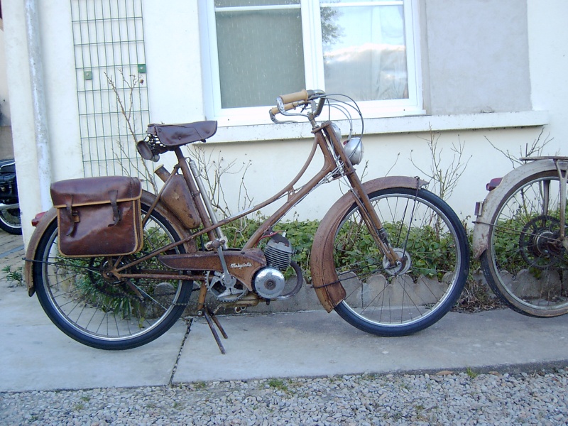

Christophe va poster 3 photos de cette mob que je possède depuis 6 ans et qui est tournante. Elle a 60 ans et est déjà une évolution intéressante des mythiques Motobec puisqu'elle possède embrayage et fourche télescopique. Je pense que tout est d'origine ou presque. Si quelqu'un peut l'identifier précisément .....merci d'avance Laughing
J'ai mis aujourd'hui les mains dans le camboui en démontant le pot et le carbu car elle avait des ratées et manque de puissance (joint défectueux au couvercle de la cuve).Le moteur a une très bonne compression et la sortie d'échappement est dans l'axe du cadre et non décalée sur le côté.
J'ai aussi démonté le tuyau d'essence d'origine qui est tressé métal et je voudrais le remplacer par un tuyau normal en caoutchouc.

Elle est sublime! love
Avec le réservoir "carré", la fourche télescopique et le moteur AV7, je ne vois que l'AV31, mais je connais très mal ces modèles là...
En cadeau, la pub d'époque :yep:
Si tu es vendeur, je suis très très très intéressé! Les modèles à cadre de bicyclette me plaisent beaucoup plus que ceux "emboutis" des AV4x...
Fais moi signe merci

Message par TRIOLAIS le Jeu 30 Mai 2013 - 7:03
TROP TROP BELLE bom
je comprends qu'elle fasse tant d'envieux! cheers
C'est la classe!!!

J'ai eu l'occasion de la voir en vrai et effectivement elle est très belle, pour info Gilbert je n'ai pas ce modèle donc comme Christophe je suis preneur si tu doit t'en séparé.
Mais si j'ai un conseil a te donner: garde la ça fait un trés belle objet de déco dans ton atelier !!!!
Je suis d'accord avec Christophe je pencherais aussi pour une AV31, je pense qu'elle est bien de 1952 comme indiqué sur le support moteur car elle n'a pas de béquille d'origine, celle qui est dessus est un accessoire comme pour les AV3.
La béquille de série apparais au catalogue en 1954.
Pare contre je pense que le moteur n'est pas celui d'origine car tu a un embrayage automatique et non un semi-automatique et il y a un moteur AV7 qui n'existais pas en 1952.
Mais tous ce la n’enlève rien au charme de cette mob et la rend plus facile d'utilisation et aussi un peu plus puissante.

Salut, ce n'est ni AV3,ni 32,ni 33 mais bien 31, et c'est une belle bécane.
Le moteur a été remplacé ce devrait être un AV3, également le feu arrière ,et le moyeu arrière aussi, l'année 51 max 52 à cause de la béquille et du boitier de pédalier à billes.
Tu peux le savoir précisement en donnant tes n° de cadre au forum du MCF. Very Happy
La peinture et le jus sont supers.

oui av 31
j'ai eu exactement le mème modele de 1951
je la regrette beaucoup Crying or Very sad

Merci à tous Smile pour vos avis assez convergeants sur cette mob identifiée av31 qui est le modèle luxe de l'époque 51/52. A noter que la pompe (modèle long ) est fixée verticalement sur le cadre.
Elle n'est pas à vendre pour l'instant mais le sera peut-être dans 2 ou 3 ans.
