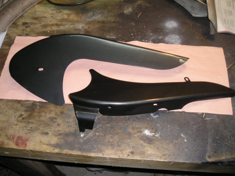

Première pièces passées à l'apprêt

sur les photos ça rend bien, de près ......bcp moins

La peinture semble pas mal, tu as utilisé quoi ?
Re: Restauration AV3
bombe + vernis.
