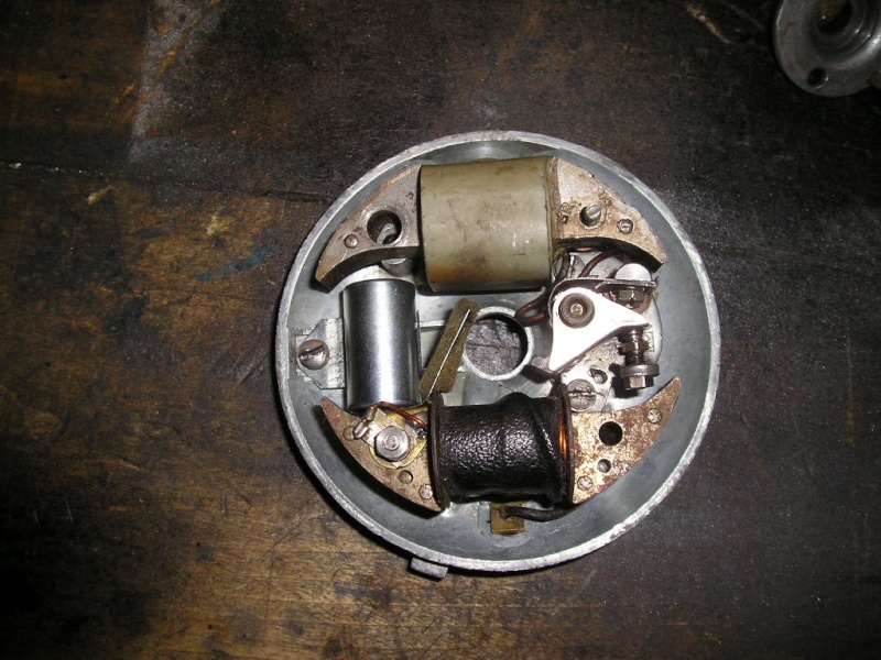

Regarde tes bobines Christophe avec le condensateur M31
Montage de l'allumage sur le moteur

Après remontage du stator, je n'arrive pas a remettre en route le moteur.
J'ai tout fait, enfin je crois, mais rien n'y fait. Peut-être que je règle mal le calage d'allumage.

Ça y est le moteur a pas mis longtemps à démarrer, mais pour moi il y a un truc qui va pas.
Je pense que le volant doit touché la ou les bobines.

Salut Grattechat!
Décidément, tu es maudit sur ce coup là!
Si les bobines frottent, c'est qu'elles sont mal centrées. Tu dois vérifier, au pied à coulisse, que leur écartement maximum soit de 88mm.
Sinon, tu peux aller voir un agent MBK "ancien", et lui demander de te prêter la bague de centrage des bobines! Elle ressemble à ça:
(c'est une copie de l'original, qu'un ami m'a fabriqué il y a quelques temps)
(la cuillère n'est là que pour donner une idée de l'échelle, ça ne se mange pas )
Il s'utilise comme ça:
