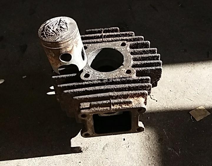

Ben y'a du taf ...
juste une petite" rayure dans le cylindre

Et oui c'est contagieux " juste une et encore une et une de plus et on tasse finalement y a de la place allez encore 2 et puis finalement ça s'arrête pas
Et oui Daniel le piston à pris des coups de burin mais il n'est pas percé

et déblocage du piston bloqué dans le cylindre
chalumeau dégrippant mise sous pression toute la journée et il a fini par "Parler" ce soir
