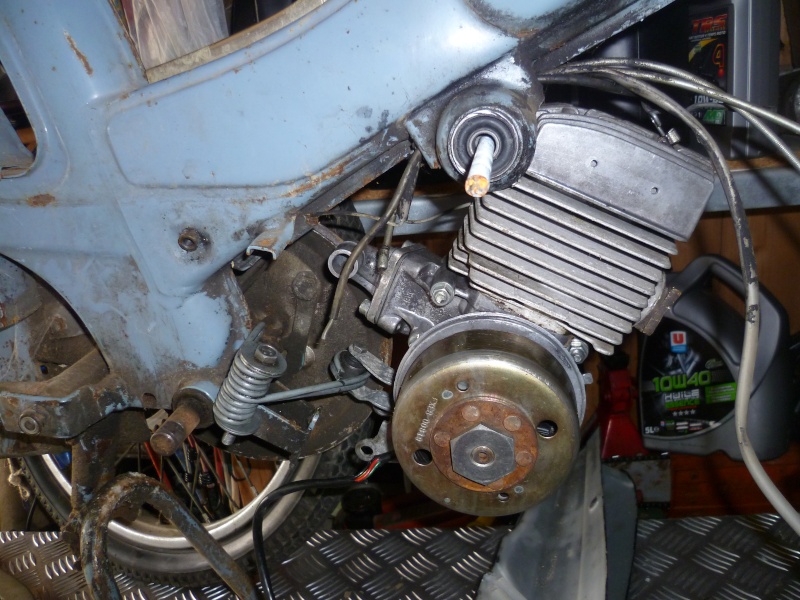

Voici la base de la mob qui va servir à notre périple cet été.
Une AV 88 de 1959, tout est sur la photo... Je dois retrouver le reste...
Je vais l'équiper un peu comme la 881 U qui équipait la poste il y a quelque années. Comme il est difficile d'en trouver une en état à un prix raisonnable, je me la monte tranquillement...
Si certains parmis vous ont des infos ou conseils pour ce genre de construction, je prend! Cool
Je vais lui monter un moteur AV10 MBK, il semble plus coupleux que celui de mon 103.
J'en prépare un pour monter sur la mob et probablement un autre en banque de pièces pour la route... J'ai un bas moteur avec l'allumage électronique d'origine que je vais conserver, histoire de ne pas avoir de soucis avec l'allumage classique... Pour le reste ce sera au maxi de l'occas pour minimiser le prix (s'agit pas d'arriver au prix d'une mob de la poste complete...)
Je placerai des photos au fur et à mesure de l'avancé des travaux.

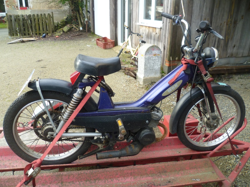

Je viens de rentrer un 51 qui pourrai aussi servir de base à cette mob de voyage. En effet la fixation du moteur oblige a utiliser une culasse de 88 qui n'a pas la même forme.
Ce que je n'aime pas du tout.
Du coup je regarde ce vieux 51 d'un autre oeil!
J'aurai la boucle arrière à refaire pour y fixer 2 grosses sacoches que j'ai trouvé sur leboncoin, un porte bagage à l'avant et une belle peinture un peu rétro... Enfin je dois peser le pour et le contre!
Je vous tiens au courant de mon avancé sur le projet...

Re: la mob des vacances 2013
Message par vinz le Dim 27 Jan 2013 - 23:04
Je ferais plus le voyage en 88,
je pense que les gens que tu croisera lors de ton voyage aurons plus d’intérêt pour une vielle mob, ça peut aider de belle rencontre.
Puis la 51 peut faire une bonne banque de pièces pour la 88.
Les roues de 17 pouces permettent un choix plus important de pneus (on connais ton intérêt pour le pilotage, surtout dans les rond point par temps humide vélo ), les freins sont plus efficace, les amortisseurs accepterons plus facilement le poids que tu veux mettre sur la mob et le phare rond va bien avec le porte bagage de la poste.
Pour la culasse de 88 ça ne doit pas être compliqué a trouvé.
Message par JyCé le Lun 28 Jan 2013 - 16:12
Le cadre de 51 est peut-être plus adapté à ce type d'utilisation utilitaire.
En comparaison , le freinage des 88 est un peu "limite", et la fourche du 51 talonnera peut-être moins avec du poids à l'avant (?) ...
Si tu arrives à réparer la boucle arrière coupée , et en profiter pour mettre quelque chose de plus solide, ce sera encore mieux.

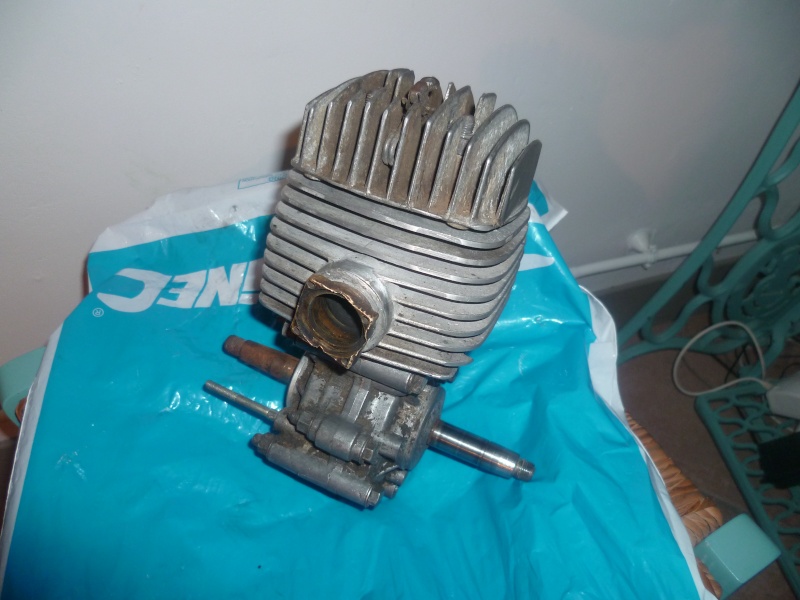

Message par fabrice le Jeu 31 Jan 2013 - 22:48
Après vérification de mon stock, j'ai une culasse d'AV7 mais pas avec une attache haute. Mais de manière à faire un test j'ai pris cette culasse pour modifier un cylindre d'AV10.
Voila le résultat:
Dommage la photo ne veut pas se charger. On verra demain...
Je trouve que si on ne connais pas trop les mobs ca peut passer...
Je vais regarder sur les mobs que j'ai avec des av7 pour voir si j'ai une culasse avec la fixation haute. Si ce n'est pas le cas, je vais être à la recherche d'une culasse...
Affaire à suivre Cool
Message par fabrice le Jeu 31 Jan 2013 - 22:55
Du coup maintenant j'ai réussis à charger la photo.
SVP Donnez moi votre avis...
A+ Cool
Messages : 502
Age : 44
Message par deniol le Jeu 31 Jan 2013 - 23:26
Une fois installé sur le cadre, ça devrais pas beaucoup se voir.
Messages : 433
Age : 33
Voir le profil de l'utilisateur http://www.deniol.com
Message par JyCé le Ven 1 Fév 2013 - 2:27
Tu as arrondi les angles du cylindre pour qu'il ne ressorte pas de la culasse ?
Je trouve que c'est assez discret.
Messages : 1238
Age : 55
Message par vinz le Ven 1 Fév 2013 - 9:07
Je trouve ça pas mal, en plus je croix que tu monte des part jambes et avec cet accessoire on ne voit presque plus le moteur.
