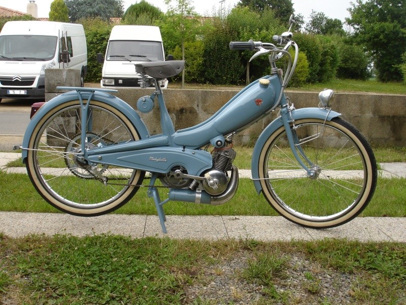

La belle a fait ces premiers tour de roue cette après midi.
Il reste quelques bricole a voir: petit problème de carburation, mettre un bouton blanc sur le robinet et puis les pédales ne me plaisent pas donc je les redémontrerais.
Voila je vais pouvoir commencer a passé mon projet AV87

Cette semaine j'ai ressortie mon AV17 de son sommeil !!!
d'abord pour tester le montage d'une nouvelle bobine qu'on m'a envoyé en échantillon.
Puis pour apporté quelques modification:
- remplacement du carbu: j'avais mis un AR2/12 que j'avais réalésé a 13, je le replace par un AR13.
- suppression du passe gaine fixé sur la colonne de direction car sa correspond pas au modèle.
- changement des patins de frein qui sont trop buyant
- révision du frein arrière pas très efficace
Ancien passage des gaines
Nouveau passage des gains
Le carbu c'est fait et la bobine aussi, y faut trouvé un peu de temps pour faire le reste.

Oui forcement il y avait mieux comme suspension puisqu'elle n'en avait pas !!
Ce matin j'ai profité du beau temps pour aller faire un vrai essai de l'AV17, la dernière fois j'ai du faire demi tour (sa givré sur mes lunette) .
La j'ai pu faire une bonne quinzaine de kilomètres, sa roule super bien: moteur agréable, bon fonctionnement des freins, juste les suspensions un peu dure
