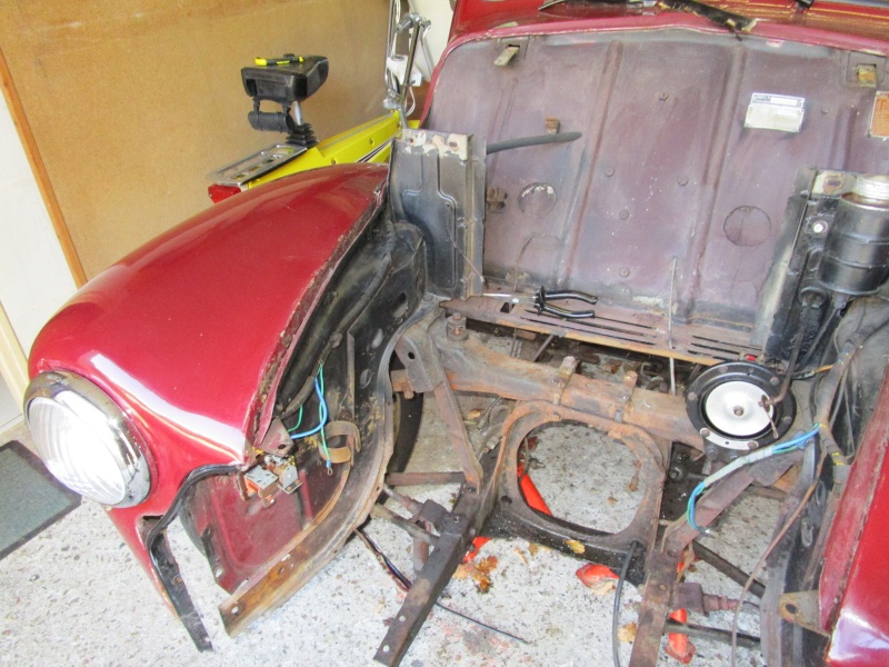

lifting compartiment moteur de la simca 6 , jolie petite voiture restauration ancienne et assez rustique, comme cela se faisait à l'époque , mais au final "patine" bien sympa.
donc depose moteur boite depose des accessoires démarreur, dynamo, carbu et astiquage dans les regles, mise en peinture thermique
tout était en excellent état et remonte tel quel apres dépoussiérage des charbons
avant de remonter, une petite inspection de l'embrayage;
tout neuf....
leger deglacage et hop
changement garniture de frein a main avec les rivets cuivre a l'ancienne... l'ancetre  du tecalemit....
un flextor de transmission neuf
un petit coup de chausse pied plus tard
Moins craspouille non?
C'est plus beau en vrai qu'en photo, le compartiment est noir mat a peine satiné, mais le flash le fait briller
Plus qu'a refermer la boite dès que ca pète" />
