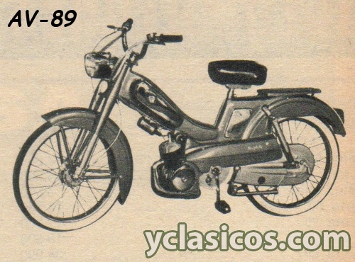

Message par vinz le Ven 30 Oct 2015 - 15:13
Belle trouvaille, ce sont de GAC AV89
Mobylette GAC  AV ???? 17av89ru5
Si tu les repeint, conserve leur couleur chaudron, ce sont des modèles pas courant ça serait dommage de les dénaturer.
Je te met quelques photos trouvé sur le net:

Mobylette GAC  AV ???? Empty Re: Mobylette GAC AV ????
Message par Daniel S le Vendéen le Ven 30 Oct 2015 - 17:55
Merci Vincent,
SUPER.. donc ma carte grise 89 c'est bon, même si c'est des 88 !!!
Ces photos vont m'aider pas mal, le feux AR est plus là il est donc carré bon a savoir, malheureusement je ne l'ai pas !
La taille de la couronne AR est bien plus grande .. ce qui m'étonne c'est le carter du coté du pneu, cette mob qui semble avoir été caréné comme sur la vrai AV 89   scratch .
J e pense que je vais éviter la peinture il y a bien de la rouille sur un garde boue ..mais je la trouve malgré tout avec du charme, pour une fois je vais essayer de le conserver dans son beau jus !!!!
Il me faut changer les silenblocs moteur, il me faudrait un arrache car j'en ai marre de bidouiller (me faire ch.. ) avec ça à chaque fois que je trouve une Mob !
Il me semble qu'il y a eu pas mal de modifs au cours des années, j'ai 2 modéle semble t'il différents...j'ai hélas deux poignées une ronde (au bout )et l'autre normale, laquelle est la bonne ? Rolling Eyes ) il y a les 2 sur ces photos.
J'ai remarqué que les enjoliveurs de réservoir sont bien plus larges 1.5 +, il y a une patte de rajouter sur le réservoir pour compenser ..j'ai réussi à en ravoir 2, demain je démonte le train AV, le pneu est crevé et naze, un coup de pot c'est du 18, j'en ai 2 en rab !

Message par vinz le Sam 31 Oct 2015 - 12:06
[quote="Daniel S le Vendéen"]
/quote]
Pourquoi tu même si c'est des 88, car elles n'ont rien a voir avec des 88.
Elles sont bien plus proche de la 89, a part la poulie qui sembles plus petite (ça c'est un point commun avec la 88)
Les enjoliveur de réservoir large avec une patte rajouté c'est comme sur les 89 en France.
Dans mes recherche j'en ai vu avec et sans carter de chaîne, ça doit être une évolution sur ce modèle.
celle avec carter de chaîne avait un carter comme les 89 en France mais de couleur gris (je dirais le même gris que sur une 99)
