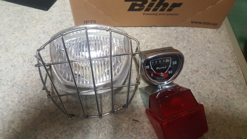

Juste déçu par l'optique de phare qui présente de gros défauts d'aspect sur le dessus, pas digne d'une pièce neuve vendue 18€ et en parallèle, les stickers "Mobylette" qui n'arriveront plus car commandés le 3 juillet, payé avec Paypal sur Ebay, je vais faire le nécessaire pour être remboursé...
Demontage de la Campera. 20200716
La petite pièce verte en plastique destinée au phare, 12€ Heum heum...

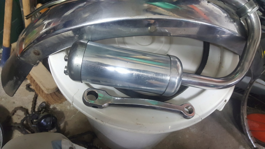

Concernant cylindre et culasse vous faites quoi à ce stade pour protéger, vernis haute température? Vous laissez en l'état?

Message par chris chrome Dim 26 Juil 2020 - 10:53
Tu laisses tel quel par contre le microbillage aurait été mieux ça donne un aspect satiné il aurait fallu que tu enlèves la bougie le décompresseur et aussi les entretoises qui elle était électrozingué et maintenant elles vont rouillées

Je pourrais toujours, repasser un coup de microbillage, avant de remonter le cylindre et la culasse.

J'ai accès au boulot à une silicieuse à eau (billes de silice projetées à 7 bars avec de l'eau), je vais faire un essai demain. Sinon pour le decompresseur et l'entretoise ils étaient déja bien rouillés je vais apres l'essai à la silicieuse calfeutrer et mette un coup de bombe galva, on verra le résultat.
