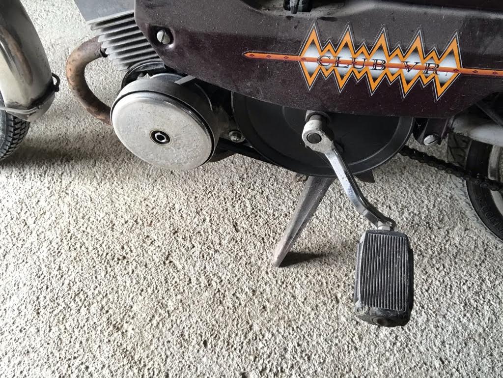

Avec un engin en aussi bonne santé, il me fallait un engin à refaire cet été:
Un MBK VR Tex Mex du 13/07/1999 de sortie de grange.
Impossible de vous dire depuis combien de temps il n'a pas fonctionné, mais le moteur tournait tout de même, les pneu étaient crevés et tout était poussiéreux.
Le cadre et la peinture remarquablement conservé c'est ce qui m'intéressait.
AVANT:
Tex Mex du 13/07/1999 et du Vogue de 88 12d7fc10
Tex Mex du 13/07/1999 et du Vogue de 88 A10
Tex Mex du 13/07/1999 et du Vogue de 88 B10
Tex Mex du 13/07/1999 et du Vogue de 88 C10
Tex Mex du 13/07/1999 et du Vogue de 88 D10
Tex Mex du 13/07/1999 et du Vogue de 88 E10

Ya pas un bouton d'arrêt moteur sur la Tex Mex ?
Messages : 748
http://www.diagnopap.com
Tex Mex du 13/07/1999 et du Vogue de 88 Empty Re: Tex Mex du 13/07/1999 et du Vogue de 88
Message par DAO Lun 22 Fév 2021 - 17:05
Fluky a écrit:Ya pas un bouton d'arrêt moteur sur la Tex Mex ?
Non je n'ai pas connaissance de cela.
Voici quelques brochures mais pas mention de cela.
