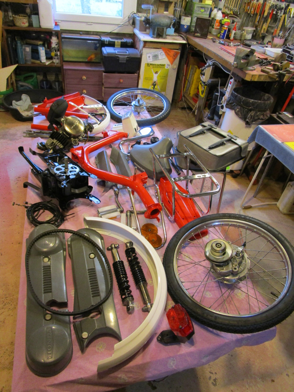

Message par JyCé Mar 2 Fév 2021 - 12:17
Salut à tous.
Mon chantier avance à grands pas et toutes les pièces du puzzle ont été restaurées maintenant.
Vu le temps qu'il fait en ce moment , m'occuper du Camino me permet de rester au sec et à l'abri du vent ...
Pour je ne sais quelle raison , la peinture du réservoir m'a donné bien du soucis.
J'ai été obligé de tout refaire trois fois avant d'obtenir le résultat que j'espérais...
Problème de température ? , d'humidité ? ,de temps de séchage entre les couches ?
Enfin , c'est le prix à payer quand on veut tout faire soi-même.
On fait avec les moyens du bord, et il y a toujours un truc qui part en cacahuète . Rolling Eyes
Voilà toutes les pièces du puzzle qui attendent sagement d'être assemblées:
Le petit cyclo made in Japan Xadv_t11
Le petit cyclo made in Japan Xadv_t10
Si tout va bien , le petit Camino devrait reprendre du service dans quelques jours.... bounce

Le petit cyclo made in Japan Empty Re: Le petit cyclo made in Japan
Message par philmob Mar 2 Fév 2021 - 12:44
superbe j cé comme dab !!! faut que j avance voir çà de près !! Very Happy
Messages : 2097
