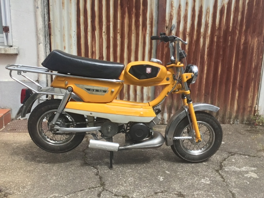

J'ai mis un pot serpentin Simonini sur mon Peugeot GT10 mais la manivelle de droite ne passe pas à 2 ou 3 cm.
Est-ce que vous pensez que ça serait possible de tordre la manivelle avec une presse à métaux? C'est la meilleure solution? Euh et qui possède une presse à métaux et aurait la très grande bonté de me dépanner dans la région nantaise?
Merci d'avance pour vos conseils.
Antoine

Il serait peut-être plus facile de trouver une manivelle d'occasion avec le bon déport...
Même si elle provient d'une autre marque , mais que la longueur est bonne aussi .

bonjour  , il existe des prolongateurs de pédalier , ca permet a ta manivelle de passer au niveau des pots longs ou serpentins .

j'ai déjà vu une pièce tournée pour décaler la pédale, comme ça c'est réversible.

C'est pas trop non plus au niveau du garde-boue avant

Message par Antoine le calamar frit Ven 7 Mai 2021 - 21:52
Merci pour vos conseils !
En effet le prolongateur d'axe de pédalier existe manivelle avec pot serpentin 1f60d
Mais il faut mettre 45€ en passant par ce particulier qui usine la pièce : xxxxxxxxxxxx@yahoo.fr
