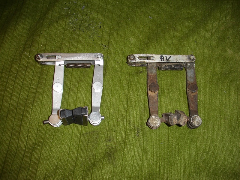

Voila quelques photos des freins avant et après remise en état.
Les parties en alu sont brossées et les parties en acier sont brossé et zingué.

Wha, c'est du magnifique boulot! Le zinguage m'intéresse, tu le réalises toi même ou tu le fais faire (et à quel prix...?)
Re: Restauration Solex 45 de 1951 en roue de 600
Pour le zingage c'est un zingage à froid en bombe. Il faut juste sabler ou brosser la piéce pour retiré la rouille et les saleté puis passé un coup de bombe comme de la peinture, cela fait un rendu plutot propre mais ce n'est pas la qualité d'un zingage professionnel par electrolise.

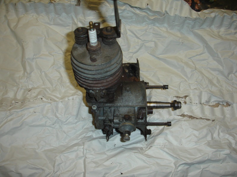

Aujourd'hui j'ai bossé un peu sur le moteur en deux client
ça c'est ce matin
et ça c'est ce soir
ça c'est ce matin
et ça c'est ce soir
