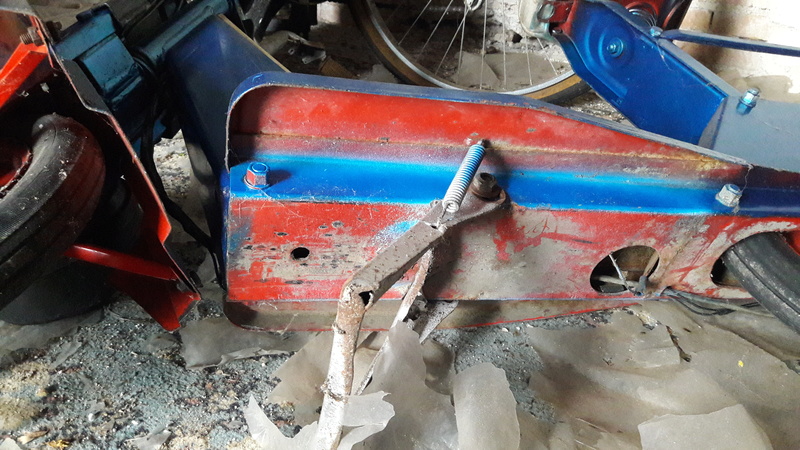

J'ai commencé la restauration du micron acheté il y a presque un an.
Comme j'ai pas fait de photo pendant le démontage voici déjà les photos de l'annonce quand je l'ai acheté:
Quand je l'ai ramené a la maison:
Les seules photos pendant le démontage:
Réparation d'un tringle de garde boue et du garde boue avant.

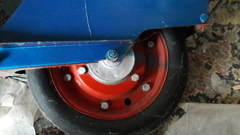

Le rouge était une couleur de l'époque ?
Beau résultat en tout cas ....
- Messages : 2103
Re: Restauration Solex Micron
Oui, il est sortie en rouge ou en bleu.
Celui-ci était rouge à l'origine comme on peut le voir sur les roues ou dessous le cadre.

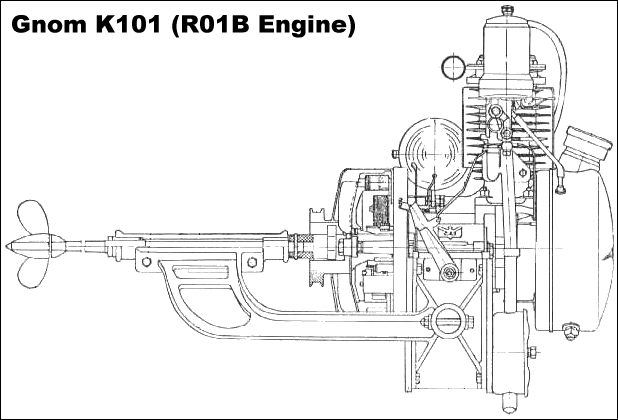

Pour le GNOM, sa ressemble plus à un montage d'un vélo avec un moteur de Solex 45
C'est la version monté a partir de 1950 avec la tôle devant la pompe à essence.
Sur la photo elle est manquante mais il y a la fixation sur la pompe.

oui sur le site Solexmillenium ils annoncent bien que le Gnom est une fidèle copie du Solex 45
http://solexmillenium.fr/solex-repliques.php
Et pour la tole du Micron c'est bizarre quand on voit ces rabats de tole avec le perçage on a l'impression que c'est tout léger ..... comme quoi les photos sont parfois trompeuses .

Effectivement c'est bien copié!!!
C'est bizarre de copier un moteur qui était contemporain .
Ils auraient pu l'acheter chez solex, sa aurait coûté moin chère en machine pour la fabrication et peut être aussi permis d'avoir un moteur plus fiable, les copies sont rarement supérieure a l'original.
Sauf qu'on était en pleine guerre froide, avec embargo et tout le tralala pour les pays de l'Est, donc pas simple d'importer quoi que ce soit à l'époque, surtout les machines outils.vinz a écrit:C'est bizarre de copier un moteur qui était contemporain .
