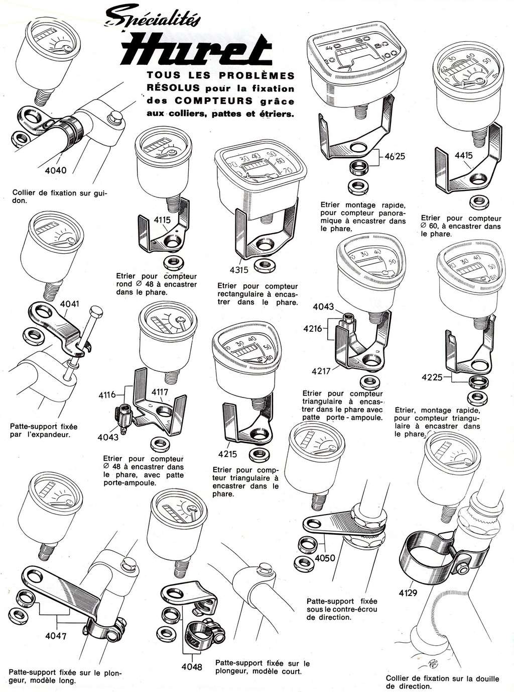

bonsoir a tous je suis sur le point d'acheter un compteur pour l'av46 il est a vendre nu j'aurais voulu savoir si le cable se trouve facilement et que faut il acheter pour son fonctionnement? LA ROUE AVANT EST ELLE SPECIFIQUE POUR BRANCHER LE CABLE d'avance merçi pour vos reponses

Il est difficile de te répondre. En effet, les câbles de compteur et les compteurs ont été montés en beaucoup de dimensions différentes... Il faut que le compteur et l'entraîneur aient le même carré d'entraînement.
Pas facile d'essayer en ligne. Il vaut mieux venir sur les bourses avec les deux pièces, et trouver le câble en en essayant plusieurs.

bonsoir,
une petite doc sur les compteurs Huret. Je ne sais pas si tu trouveras ton bonheur ....

merci jack pour ta reponse ta doc va m'aidé énormément bonne journée
