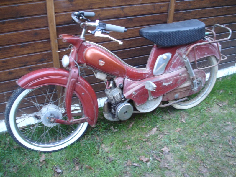

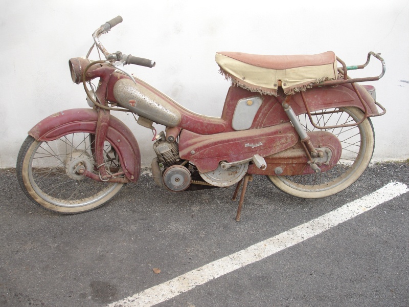

Ce week end je me suis remis sur ma 89
Voila a quoi elle ressemblais quand je l'ai eu.
j'ai fait quelques traveaux dessus mais un peu dans le desordre,
j'ai refait une pipe d'admission pour concervé le carbu d'origine, j'ai refait le vario, j'ai nettoyé la jante avant et monté un pneu neuf, j'ai changer la selle
[img][/img][img][/img][img][/img]
J'ai chané aussi tout le guidon: j'ai mis un guidon de vélo fixer avec une potence de solex, monté des poignée de 51, bouton de klaxon de 103 et des revetements gris
Maintenant je reprend tout à zéro et je demonte, je nettoye, je vernis

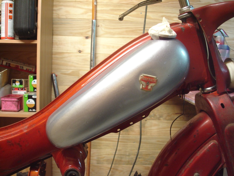

C'est impressionnant comment le verni ravive la couleur de la peinture!
Beau travail!

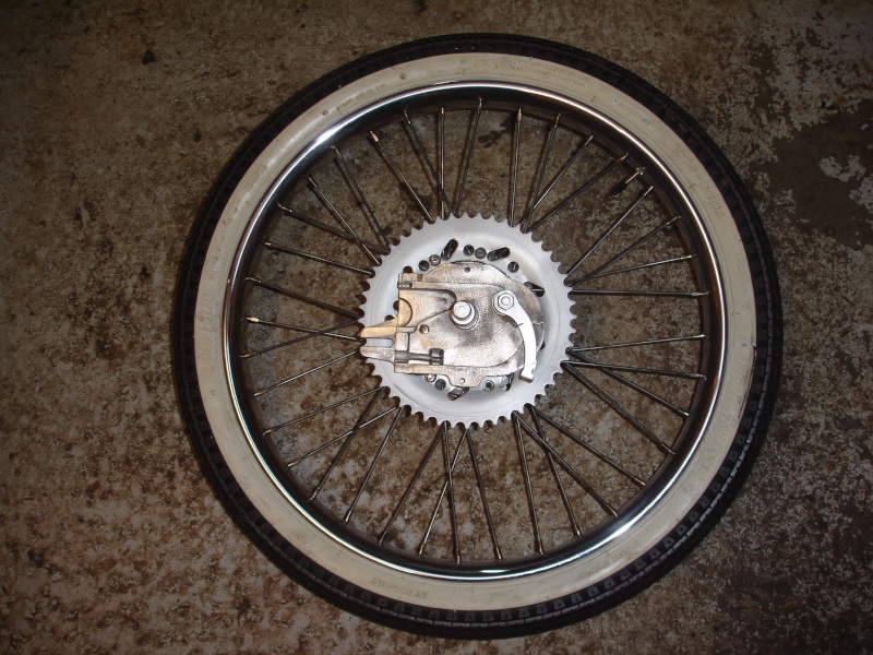

Remise en état de la roue arriére.
Pour commencer trouver une jante en bon état,
Dans ma réserve j'en trouve une neuve d'époque mais mal stocké, elle est piqué de rouille, aprés nettoyage elle sera trés bien pour un cyclo dans son jus.
En suite trouver un jeu de 36 rayons en bon état et de la bonne longueur.
J'en trouve un jeu, je les nettoye et je les vernis.
Puis nettoyage du moyeu de roue
Maintenant il n'y a plus qu'a assembler le tout.
Et la c'est le drame !!!!
Je me suis planté dans ma longueur de rayon, il y deux solutions soit j'en trouve d'autre et je renettoye
Pfff c'est chiant a nettoyé !!
La deuxiéme solution est de faire un autre croisement.
Ba, je vait prendre la deuxiéme.

Re: Remise en état Motoconfort AU89 a balancier
Pas facile de voir la différence de croisement entre les deux roues.
Niveau solidité , il doit pas y avoir de grosse différence , non ?
- Messages : 2105
le croisement que j’ai fait est souvent utilisé sur d'autre mob donc la rigidité reste bonne puis j'ai mis des rayons d'un bon diamètre donc je ne suis pas inquiet.

j'ai utilisé du MOTIP haute température
j'ai pris du haute température pour deux raisons: il sèche plus vite (ba oui je suis pas très patient) et il est plus résistant qu'un vernis normal.
Pour les taches noir, je pense que c'est du au fait que le vernis était frais quand j'ai fait la photo et le flash de l'appareil doit y jouet aussi car en vrai les taches sont moin voyante que sur la photo

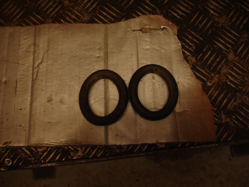

J'ai fait le montage du bras oscillant et des amortisseurs
J'ai fait le montage des nouveaux caoutchouc de la fourche
Ce sont des silentbloc de silencieux de voiture.
J'ai fait le vernis de la fourche et du garde boue avant
Pendant que le vernis sèche je fait le montage des carter de la chaîne, de la poulie et des carters de chaîne.
J'ai aussi monté un jonc de réservoir en alu récupéré sur une AV75
