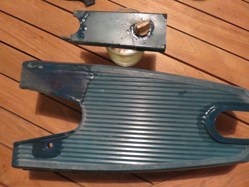

Face à la difficulté à trouver un carter/marche-pieds, je tente de réhabiliter l'ancien fissuré et cassé(manque une partie). De plus, le couvercle de boîte à outils est en piteux état.

Petit coffrage en carton avec du scotch double faces, résine polyester + tissu et mat de verre. (j'ai vérifier avant la bonne adhésion de la résine sur le plastique concerné; de l'ABS je suppose, ça colle parfaitement)

C'est grossier mais costaud, de plus c'est la face cachée !

La pièce brut de décoffrage, ponçage et meulage en perspective !

Ca sera plus solide qu'avant, tu pourras faire des figures debout pieds joints sans problème à grande vitesse

La sculpture des rainures terminée, encore une sous-couche adhésive et peinture !

2 heures de dremmel plus tard?

Merci Alain, c'est à peu près le temps passé: Heureusement quand on aime, on ne compte pas.....(D'aucuns diront qu'il aurait mieux valu passer commande chez C....)
